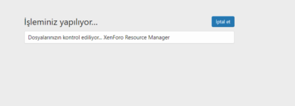

Beklenmedik içerikler içeren dosya veya dosyalar bulunmuştur. Eksik olan 1 dosya için bu hatayı gözden geçirmelisin.
hattasının Çözümünü Size Göstercem.
ilk once hangi dosya olduğunu bilmeniz gerek sonra
hashes.json olan dosyayı masaüstüne indirin
To view this content we will need your consent to set third party cookies.
For more detailed information, see our cookies page.
ve hangi dosyayı değiştirdiseniz dosyayı şu linke yükleyip SHA256 Değerini Alın
site: örnek şöyle bir kod olacak: 6597eccc740be67d38b5a5f9c3e3bff267e7b5abe007892066bccadbef1cfb7d
örnek dosya şekli : src/XF/Mvc/Entity/Manager.php
bu komuta src/XF/Mvc/Entity/ Gelin ve hashes.json bakın varsa değerleri değiştirin ve dosyayı indirin yada direk ftp atın sonra sorun çözülecektir.
yakında video gelecek.
ve kontrol edeceğiz.
ve Sonuç:
